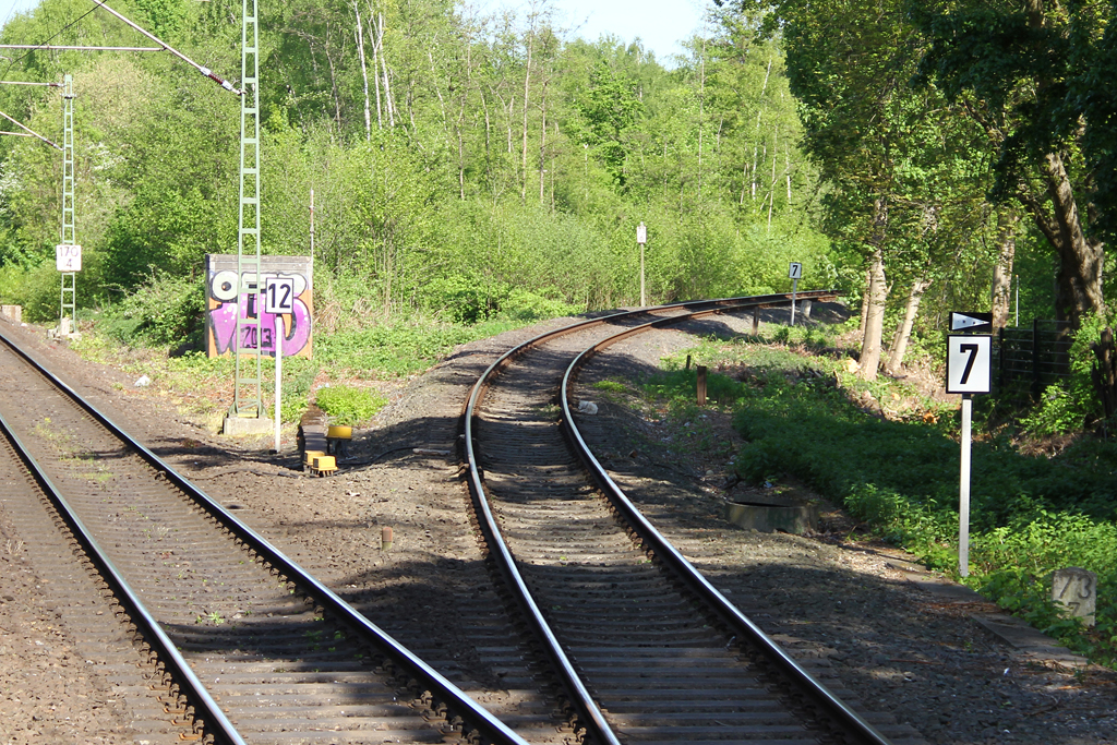

Hallo zusammen,
nach längerer Zeit mal wieder ein paar nette Signale, oder Signale, wie sie gar nicht existieren dürften ;-)
Lf 7 mit rotem Richtungspfeil am Abzweig Tiefebroich. Richtungspfeile sind am Lf7 nicht zulässig.
"Allein" stehendes Dreieck mit Spitze nach oben. Dieses Ne2 kündig das neue Ne1 am Abzweig Ruhrtal an.
Lf 7 Wahnsinn an der Ausfahrt des Bahnhof Dortmund Signal Iduna Park, Zusätzlich eine völlig sinnfreie Zuordnungstafel
Ne 3 um 180° verdreht am Haltepunkt Guxhagen. Normal sollte dieses Ne2 das Block Vorsignal der Gegenrichtung ankündigen.
Bald historisch das Formsignal mit Mastschild in Melsungen.
Man beachte die Lage vom Wirkmagnet...
Viel Spaß beim schmunzeln ;-)

Das alleinstehende weiße Dreieck am Abzweig Ruhrtal ist aber laut Signalbuch erlaubt.
